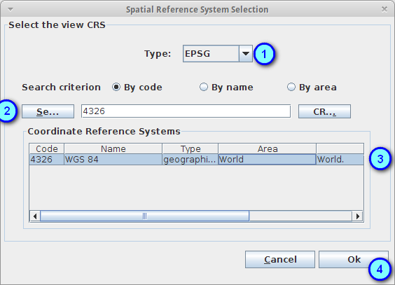

  5. Seleccione la opción EPSG en la lista desplegable con los tipos de SRS (1), inserte el texto ‘4236’ en el campo de texto y presione el botón Buscar (2)
  6. Seleccione el SRS EPSG:4326 - WSG4 (3) y presione el botón Aceptar (4)

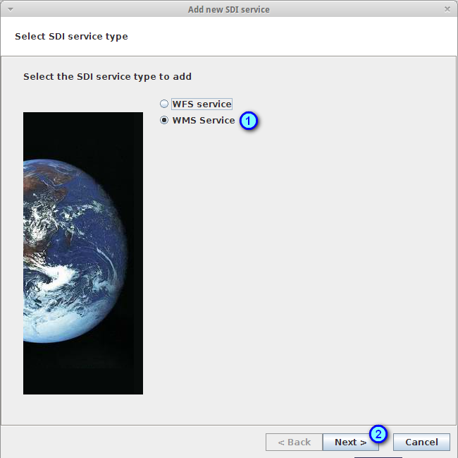

  3. En Seleccionar tipo de servicio IDE, escoja la opción Servicio WMS (1) y pulse el botón Siguiente (2)

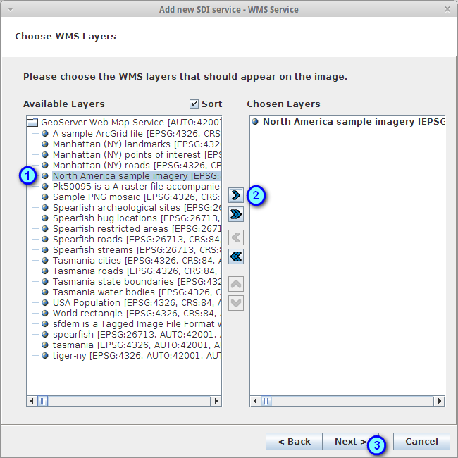

  6. Seleccione la capa North America Sample Imagery (1) y pulse el botón > (2) para moverlo a la lista de la derecha. Pulse el botón Siguiente (3)

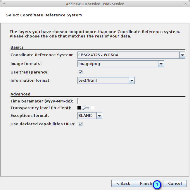

  7. Deje las opciones cargadas por defecto y presione el botón Terminar (1) para iniciar la carga de la capa
