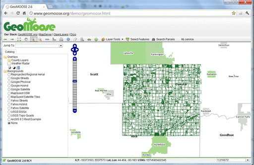

    Pantallazo GeoMoose
El interface presentado arriba muestra:
  1. Una barra de banner
  2. Una barra de herramientas
  3. Una ventana de map con:
  • Controles de navegación y zoom
  1. Un menú lateral con:
  • Una lista desplegable para ir a Localizaciones ( “Jump to” location )
  • Un área de solapas de controles empezando por un catálogo ( “Catalog” ), que muestra la lista de capas. Según se requiera, aparecerán solapas adicionales (“tabs”), como la de Información, o una personalizada.
  1. Una barra a pie de página con:
  • Lecturas múltiples de coordenadas, cada una por: X,Y (coordinadas de dataset local), LAT/LON (Decimal) y United States National Grid (USNG)
  • Una lista desplegable y editable para seleccionar una escala de vista o poder definir una nueva escala.
