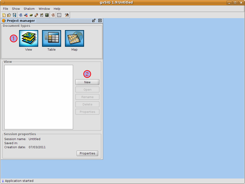

Arrancar gvSIG y crear una vista
Seleccione gvSIG desde el menú de aplicaciones. La aplicación suele tardar alrededor de un minuto en arrancar.
  1. Por defecto gvSIG arranca con un proyecto vacío con el tipo de documento vista seleccionado por defecto.
  2. Haga clic en el botón [New] para crear una vista.

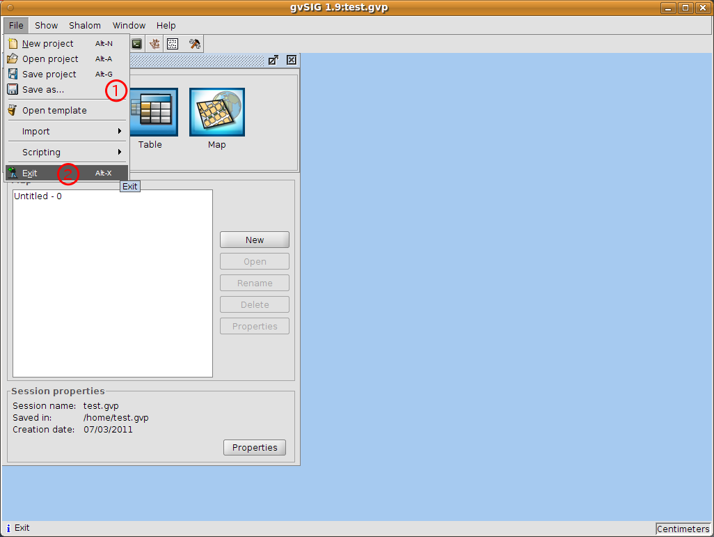

Guardando su proyecto y saliendo de gvSIG
  1. Los proyectos pueden ser guardados para ser usados posteriormente usando la opción en el menú File > Save as... o
  2. Pueden ser cerrados o salir de los mismos usando la opción de menú File > Exit.
