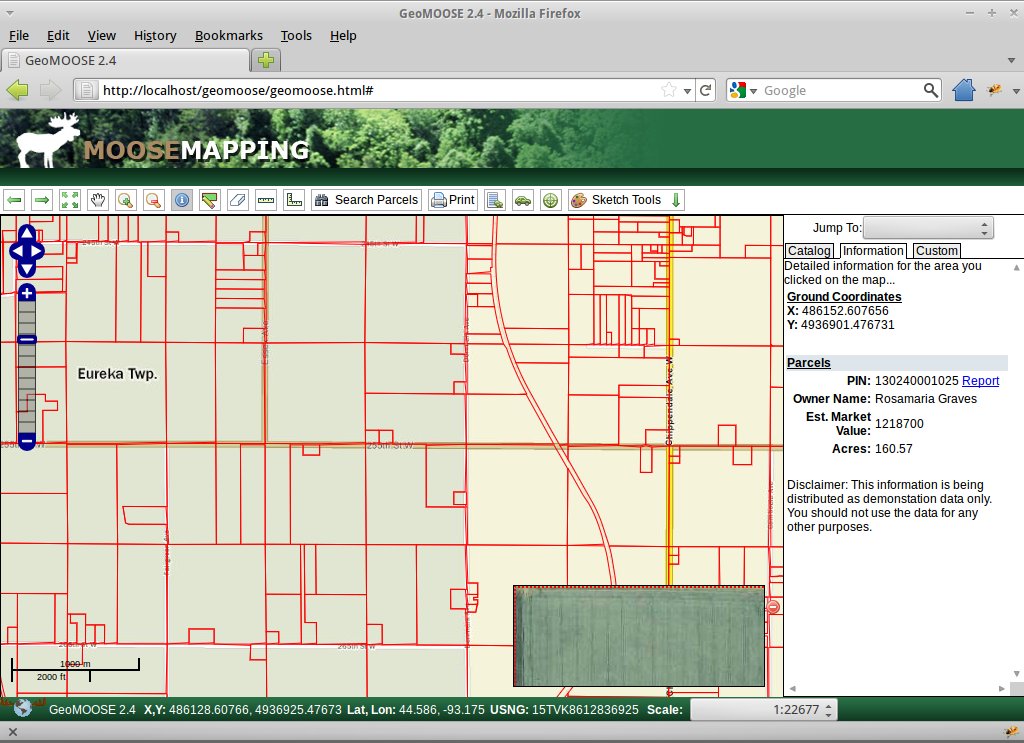

该实例的界面包含了:
- 标题栏
- 工具栏
- 地图显示窗口,包含:
- 导航与缩放控制
- 由示例数据显示的地图
- 侧边栏,包含:
- “Jump to“地理书签菜单
- 若干选项卡用于“Catalog”数据列表、“Information”元数据、“Custom”自定义输出
- 底部面板显示:
- 多套坐标显示:X,Y(数据集内部坐标),LAT/LON(经纬度)和“USNG”(美国标准地图参考)
- 可自定义的缩放比例设置
通过点击顶部工具栏中的“identify”(蓝色圆圈中的“i”字幕)按钮,然后点击地图上的目标位置即可获取该地点的信息。
右侧面板中将显示该地点的信息。在 OSGeo Live 的演示版中,此功能默认显示“Parcel”图层的信息。
